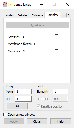

Após a guia Complexo ser selecionada na caixa de diálogo Linha de influência, o seguinte será exibido.
As opções na caixa de diálogo permitem indicar uma quantidade relacionada à superfície (definida para uma placa ou estrutura de casca) para a qual as linhas de influência são apresentadas:
