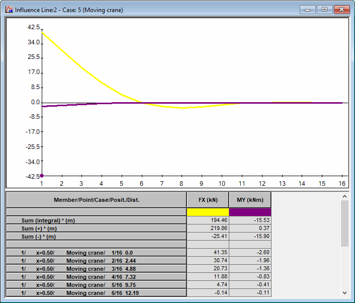

Exemplo de uma linha de influência
É possível dividir a linha de influência em duas seções:
A parte superior da tabela da análise de carga móvel especifica um valor da integral para os diagramas exibidos na vista. Os valores dos seguintes integrais são fornecidos:
Lembre-se de que um valor inteiro depende da unidade de comprimento selecionada, porque o valor inteiro é expresso na unidade como um produto da unidade da quantidade no diagrama e da unidade do comprimento da rota.
Primeira coluna – O número da barra (elemento) para a qual a linha de influência é criada, a posição do ponto na barra (elemento), o nome do caso de carga móvel, a posição da carga móvel e a posição da carga móvel para suas posições sucessivas sobre a estrutura.
Duas ou três colunas (dependendo do tipo de estrutura) – Coordenadas da posição do veículo no sistema de coordenadas global.
Colunas adicionais – Os valores das quantidades selecionadas para as quais a linha de influência é criada.
