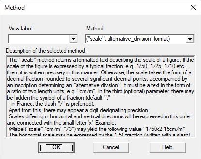

A caixa de diálogo Variável (Função, Método) apresentada abaixo permite selecionar as variáveis (funções, métodos) a serem usadas em um desenho de plotadora. A caixa de diálogo pode ser aberta pressionando o botão Variável (Função, Método) na caixa de diálogo Propriedades de texto.
As caixas de diálogo das variáveis e das funções são idênticas. Elas contêm uma lista de variáveis ou funções acessíveis acompanhadas por uma descrição da variável/função selecionada. Também é possível adicionar uma variável (função) que não esteja incluída na lista. Quando o botão <Enter> é pressionado, o texto é inserido no local onde o cursor estava situado no campo Expressão, na guia Propriedades da caixa de diálogo Propriedades de texto.
A lista acima contém as variáveis usadas pelo programa Robot.
A caixa de diálogo Método tem o formato apresentado na imagem abaixo. Contém uma lista de métodos disponíveis acompanhados de descrições relevantes. Além disso, você deve especificar a legenda da vista à qual o método será aplicado.
