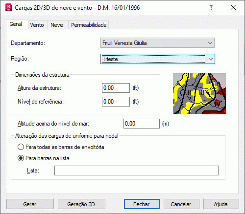

Abrir a caixa de diálogo Carga de neve/vento e clicar na guia Geral exibe a seguinte caixa de diálogo.
A caixa de diálogo tem as opções básicas exigidas pela norma nacional de carga de neve e vento selecionada na caixa de diálogo Preferências do trabalho. Quando você seleciona uma opção, seu diagrama é exibido no canto superior direito da caixa de diálogo.
A caixa de diálogo está dividida em vários campos com determinados grupos de opções. A parte central da caixa de diálogo apresenta o seguinte:
O campo Alteração das cargas de uniforme para nodal tem as seguintes opções:
