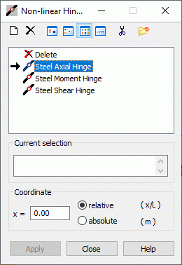

Essa caixa de diálogo tem três partes principais:
A parte superior da caixa de diálogo apresenta o seguinte:
O seguinte é mostrado abaixo da lista de tipos de articulação não linear disponíveis:

Para excluir uma articulação definida em uma estrutura, use o ícone
na lista de articulações ativas. Não é possível alterar esse tipo de articulação. Para excluir a articulação de uma estrutura, use um dos métodos abaixo:
- Se uma articulação estiver definida na barra, ela será excluída.
- Se mais articulações forem definidas na barra, a caixa de diálogo de seleção de articulação (veja a imagem a seguir) será aberta. Após selecionar uma articulação na caixa de diálogo, a articulação será excluída da barra selecionada.
