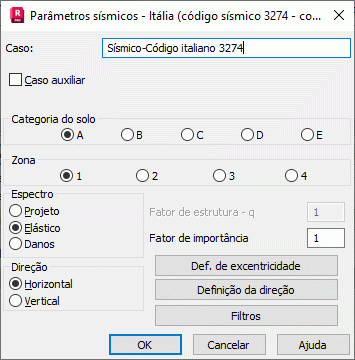

Os parâmetros de análise sísmica são determinados por uma norma sísmica selecionada para uso durante os cálculos de uma estrutura sujeita a impacto sísmico. Quando a norma sísmica italiana (2003) é selecionada na caixa de diálogo Nova definição de caso ou o botão Parâmetros é pressionado na caixa de diálogo Tipo de análise (o caso de análise sísmica definido para essa norma deve ser realçado), a caixa de diálogo mostrada abaixo será exibida na tela.
Para executar a análise sísmica de acordo com as diretrizes especificadas nessa norma, os seguintes parâmetros devem ser definidos:
A parte inferior da caixa de diálogo contém os dois botões: Definição de direção e Filtros.
Detalhes sobre esse método de análise de estrutura podem ser encontrados na norma acima.
