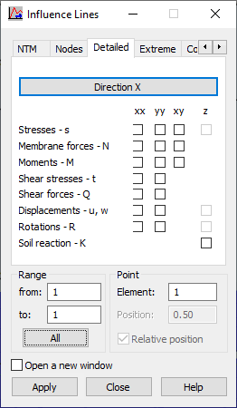

Após a guia Detalhado ter sido selecionada na caixa de diálogo Linha de influência, será exibido o seguinte.
As opções na caixa de diálogo permitem indicar uma quantidade relacionada à superfície (definida para uma placa ou estrutura de casca) para a qual as linhas de influência são apresentadas:
A parte superior da caixa de diálogo apresenta o botão Direção. Permite definir a direção principal do sistema de coordenadas (direção do eixo x). Todos os valores resultantes são calculados nesse sistema de coordenadas rotacionado. Selecione a direção na caixa de diálogo Direção, onde é possível selecionar qualquer vetor que define a direção principal para determinar os resultados dos cálculos dos elementos de superfície. O vetor selecionado é projetado no elemento, que define a direção local do eixo x. Existe uma limitação para selecionar a direção. O vetor principal não pode ser perpendicular ao elemento (isto é, paralelo ao eixo z local). Se você selecionar essa direção (a projeção do vetor é um ponto), todos os resultados serão zero.
