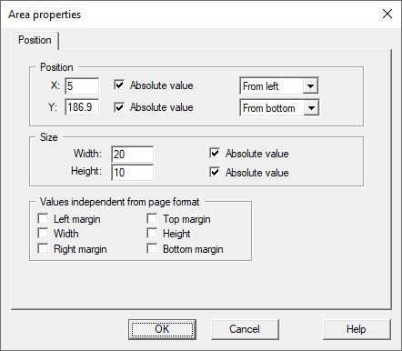

A caixa de diálogo Propriedades da área ou Propriedades da tabela apresentada abaixo permite determinar os parâmetros de uma área ou tabela definidas. É possível abrir a caixa de diálogo ao selecionar uma área ou tabela e
A guia Posição contém as mesmas opções que a guia correspondente na caixa de diálogo Propriedades de texto. Além disso, é possível determinar o tamanho da vista e indicar os valores que devem ser independentes do formato da página (na configuração padrão, todos os valores são recalculados proporcionalmente pelo módulo de impressão do Robot quando o formato da página é modificado).
Uma opção de orientação adicional está disponível na caixa de diálogo para definir os parâmetros de tabela.
