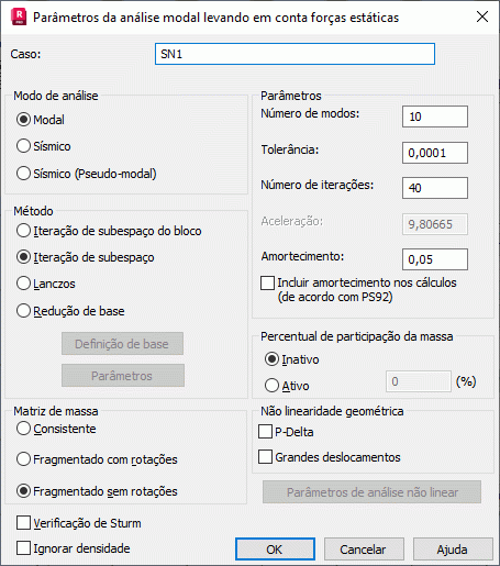

A caixa de diálogo Parâmetros da análise modal que reconhece forças estáticas define os parâmetros da análise modal. Isso leva em conta a operação de forças estáticas do caso de carga estática selecionado ou de combinações de carga.
Existem duas formas de definir esse tipo de análise:
Para definir esse tipo de análise, faça o seguinte:
Selecione Análise modal que reconhece forças estáticas e o caso de análise estática.
A caixa de diálogo resultante é semelhante à caixa de diálogo que define os parâmetros de uma análise modal normal. Se uma análise não linear não for selecionada, o estado estático será calculado de acordo com a abordagem linear. Existe, no entanto, a possibilidade de definir opções não lineares. Elas são idênticas na análise estática não linear. Após selecionadas as opções não lineares, clique em Parâmetros de estado estático para abrir a caixa de diálogo Opções de algoritmo de análise não linear.
