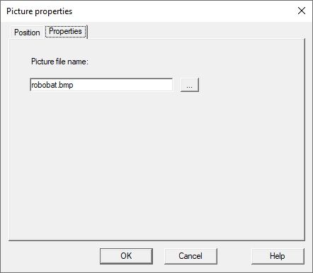

A caixa de diálogo Propriedades da vista, apresentada abaixo, permite definir os parâmetros de um desenho. A caixa de diálogo é aberta após selecionar um desenho, da seguinte forma:
A caixa de diálogo consiste em duas guias: Posição e Propriedades. A guia Posição contém as mesmas opções que a guia análoga na caixa de diálogo Propriedades do texto. Além disso, permite determinar o tamanho da vista e indicar quais valores devem ser independentes do formato da página (na configuração padrão, todos os valores são recalculados proporcionalmente pelo módulo de impressão do Robot quando o formato da página é modificado).
A guia Propriedades exibida na imagem acima permite selecionar o arquivo que contém o desenho necessário (dois formatos de arquivo são permitidos: *.bmp e *wmf).
