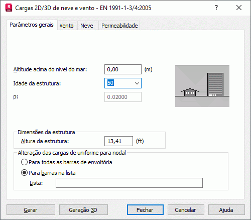

Abrir a caixa de diálogo Carga de neve/vento e clicar na guia Parâmetros gerais exibe a seguinte caixa de diálogo.
A caixa de diálogo apresenta as opções básicas necessárias para a norma nacional de neve/vento selecionada na caixa de diálogo Preferências do trabalho. Quando você seleciona uma opção, seu diagrama é exibido no canto superior direito da caixa de diálogo.
Para a norma de neve e vento, Eurocódigo 1 (versão em francês), a parte superior da caixa de diálogo tem as seguintes opções:
Para a norma de neve e vento, Eurocódigo 1 (versão em polonês), a parte superior da caixa de diálogo tem as seguintes opções:
As seguintes opções estão disponíveis para todas as versões da norma de neve e vento Eurocódigo 1:
O método para calcular o valor de referência para a pressão de velocidade média do vento qref pode ser encontrado na descrição dos parâmetros na guia Vento.
Além disso, para a norma de neve e vento, Eurocódigo 1 (versão em polonês), a guia tem o parâmetro Ângulo entre a direção do vento da esquerda e do norte, que permite definir o ângulo entre o vetor perpendicular à parede da estrutura esquerda e o vetor direcionado ao norte.
O parâmetro anterior é aplicado ao definir o valor do coeficiente CDIR para direções de vento individuais. Na versão polonesa da norma de neve e vento, Eurocódigo 1, o valor do coeficiente CDIR depende da direção geográfica de onde o vento sopra.
A caixa de diálogo está dividida em vários campos com determinados grupos de opções. A parte superior da caixa de diálogo apresenta o campo Dimensões da estrutura, que inclui a opção Altura da estrutura para definir a altura de uma estrutura. Essa dimensão é usada para calcular a pressão do vento.
O campo Alteração das cargas de uniforme para nodal tem as seguintes opções:
