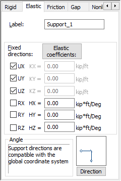

Quando a guia Elástico está selecionada na caixa de diálogo Definição de apoio, a seguinte caixa de diálogo é exibida.
Na parte superior da caixa de diálogo, a opção Coeficiente de elasticidade constante em nós de apoio está disponível para apoios lineares e planos. Quando essa opção está selecionada, os valores dos coeficientes elásticos são constantes em cada nó dos apoios lineares e planos. Quando essa opção está desmarcada, os coeficientes elásticos são definidos por unidade de comprimento (apoio linear) ou por unidade de superfície (apoio plano).
O coeficiente elástico em um nó é calculado da seguinte maneira:
Para definir um apoio elástico:
Para um apoio elástico, especifique os graus de liberdade bloqueados ou os coeficientes de elasticidade nas direções apropriadas:
Clicar em Coeficientes elásticos abre a caixa de diálogo Solos de construção – cálculos do coeficiente K, que calcula o valor do coeficiente de fundação elástico K para o solo em camadas.
Um diagrama do apoio que está sendo definido é exibido no canto inferior direito da caixa de diálogo. Clicar em Direção no diagrama abre a caixa de diálogo Direção de apoio, na qual é possível definir a direção do eixo x local do apoio. O eixo é determinado especificando um ponto, um nó ou rotacionando um apoio com relação a qualquer eixo no sistema de coordenadas global.
Ao clicar em Adicionar, o apoio é adicionado à lista de apoios ativos.
Ao clicar na opção Avançado, que está disponível para os apoios nodais e lineares (não está disponível para os apoios planos), será aberta uma nova caixa de diálogo: Definição de apoio – Avançado.
