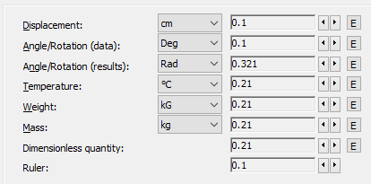

Clique no menu Ferramentas > Preferências do trabalho > Unidades e formatos > Outros para abrir a caixa de diálogo Unidades e formatos – Outros.
Selecione as unidades de medida a serem exibidas no Robot.
Também é possível definir o formato das quantidades sem dimensão e os números que aparecem na barra de títulos do visualizador gráfico do Robot.
Use ![]()
para formatar o número de casas decimais para cada unidade de medida. Clique em E para alternar entre a formatação decimal e exponencial.
