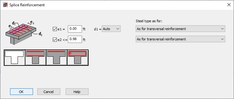

Ao pressionar o botão Armadura da emenda na caixa de diálogo Padrão de armadura (guia Armadura estrutural), é exibida a caixa de diálogo mostrada abaixo.
O usuário pode abrir a mesma caixa de diálogo para sapatas contínuas (botão Armadura principal na guia Armadura transversal).
A caixa de diálogo apresentada acima permite definir um espaçamento arbitrário de armadura ao longo de todo o comprimento da viga. Também é possível considerar o diâmetro da armadura necessária.
Além disso, é possível selecionar a forma da armadura da emenda; isso é feito por meio dos ícones localizados na parte inferior da caixa de diálogo.
