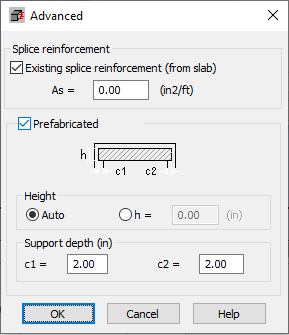

Pressionar o botão Avançado na caixa de diálogo Definição de seção resulta na exibição da caixa de diálogo mostrada abaixo.
Ao pressionar o botão Avançado na caixa de diálogo Definição de seção, é exibida a caixa de diálogo mostrada acima. As opções disponíveis no campo Armadura de emenda permitem definir a armadura existente determinada para uma laje. A área da armadura é definida como a área por metro e será usada nos cálculos.
Se a armadura de emenda calculada para uma seção T (apresentada na nota de cálculo) for menor que a armadura fornecida (na laje), o programa não aplicará a armadura de emenda, já que a armadura da laje existente será suficiente no que diz respeito à laminação da alma da viga com a laje.
Caso contrário, o programa aplicará a armadura resultante da diferença entre a armadura calculada e a armadura definida para a laje.
A opção Pré-fabricado permite ativar a pré-fabricação para um vão selecionado. Se vários segmentos de diferentes alturas forem selecionados, o usuário deverá especificar a altura do elemento pré-fabricado para o primeiro segmento selecionado. A altura para os segmentos restantes será recalculada de acordo com suas alturas e posições.
A opção Altura permite definir a altura de um elemento pré-fabricado. Existem duas possibilidades: a altura pode ser determinada automaticamente (altura da viga inteira para uma seção retangular ou a distância entre a base da viga e a superfície inferior da placa inferior para uma seção T) ou ser definida pelo usuário. A opção Profundidade do apoio permite especificar o comprimento do apoio para o elemento pré-fabricado nos apoios esquerdo e direito.
