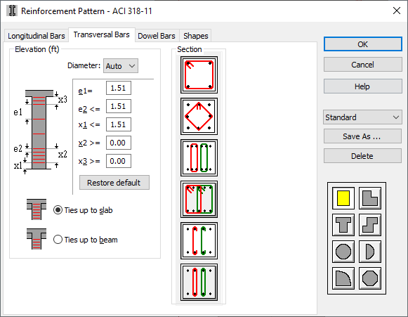

A guia Barras transversais permite definir os parâmetros da armadura transversal de uma coluna de CA.
Selecione o layout Projeto de CA
Armadura fornecida e, em seguida, crie um novo elemento de CA ou abra um existente.
Padrão de armadura.
(Padrão de armadura).
Define o diâmetro e o espaçamento das barras transversais.
Essa opção permite definir a faixa de espaçamento de armadura lateral normal e densa, o espaçamento mínimo e máximo na altura da coluna dentro dessa faixa. Todos esses valores são determinados pelos requisitos da norma e podem ser restaurados após pressionar a opção Restaurar padrão. Eles podem ser modificados desde que os requisitos da norma sejam atendidos.
As seguintes regras se aplicam: quando o requisito de norma determinar o valor e2 em “e2 = 40 cm”, após inserir “e2 = 45 cm”, o programa aceitará “e2 = 40 cm”; para “e2 = 30 cm”, o espaçamento limite será 30 cm.
As opções Une-se à laje e Une-se à viga são usadas para definir ou eliminar estribos no capital da coluna.
Recomenda-se padrões de armadura transversal em uma seção. A lista de padrões corresponde à seção de coluna selecionada. De acordo com os padrões selecionados e sua sequência, o programa aceitará a solução ideal.
A parte direita da caixa de diálogo contém ícones correspondentes à forma de seção transversal da coluna. Quando for selecionada uma das formas, o ícone será ativado.
A opção Salvar como permite reutilizar um conjunto de parâmetros do padrão de armadura. Esse conjunto é salvo no diretório do usuário atual. É possível reutilizar esse conjunto para o outro elemento na caixa de diálogo Padrão de armadura ou atribuí-lo ao elemento selecionado (ou elementos selecionados do mesmo tipo) no Inspetor de componente CA.
A opção Excluir permite remover o conjunto selecionado dos parâmetros do padrão de armadura.
