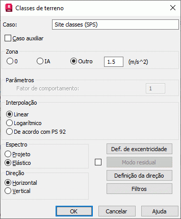

Os parâmetros de uma análise sísmica da estrutura dependem de uma norma sísmica usada durante os cálculos de uma estrutura influenciada pelo impacto sísmico. Selecione os requisitos franceses (Arreté du 10 mai 1993 fixant les regles parasismiques applicables aux installations soumises a la législation sur les installations classées(JO du 17 juillet 1993)) na caixa de diálogo Nova definição de caso ou clique em Parâmetros na caixa de diálogo Tipo de análise.
Para completar a análise sísmica de acordo com as regras fornecidas em uma norma, defina os seguintes parâmetros:
Na parte inferior da caixa de diálogo, estão localizados os botões Definição de direção, Filtros e Modo residual.
Os detalhes sobre esse método de análise de estrutura podem ser encontrados na norma mencionada.
