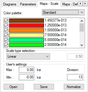

Na guia Mapas – Escala da caixa de diálogo Análise de tensão – Estrutura, é possível selecionar a paleta de cores para um mapa de tensão usado na vista de estrutura tridimensional gerada.
Altere os parâmetros de apresentação dos mapas de tensão:
Para alterar uma cor em uma paleta, clique duas vezes na cor e, em seguida, selecione uma cor diferente na caixa de diálogo Cor.
Ao selecionar a opção Definido pelo usuário, é possível alterar uma cor em uma escala clicando duas vezes na cor e, em seguida, selecionando uma cor diferente na caixa de diálogo Cor.
É possível salvar a paleta de cores em um arquivo, abri-la de um arquivo ou normalizá-la. A normalização da escala ajusta a escala de uma quantidade selecionada ao adotar os valores mínimo e máximo da quantidade selecionada como os limites do intervalo.
