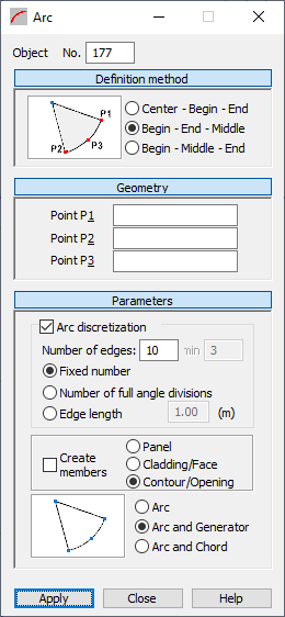

Abra a caixa de diálogo Arco usando um dos seguintes métodos:
A caixa de diálogo, que permite definir um arco, apresenta as seguintes opções:
Quando a caixa de diálogo Arco estiver totalmente aberta, clicar em Método de definição, Geometria ou Parâmetros minimiza a parte correspondente da caixa de diálogo para que ela exiba somente as opções usadas em um determinado momento. Quando a janela está minimizada, clicar em um dos botões estende a caixa de diálogo.
Em Método de definição, as opções para definir um arco são baseadas na definição de três pontos. Abaixo, são mostrados desenhos esquemáticos do método de definição de arco.
O arco é definido usando o centro e dois pontos no arco (início e fim). |
O arco é definido usando três pontos no arco (início, fim e meio). |
O arco é definido usando três pontos no arco (início, fim e fim). |
As coordenadas para os pontos P1, P2 e P3 podem ser inseridas nos campos correspondentes na opção Geometria. O significado desses pontos depende do método usado para criar o arco.
As opções adicionais que permitem selecionar o método de divisão do arco em elementos estão localizadas na parte Parâmetros da caixa de diálogo.
Se a opção Discretização de arco estiver desativada, será criado um arco com o método analítico.
Quando a opção Discretização de arco está selecionada, é possível definir os parâmetros para dividir um arco:
A opção Criar membros somente está disponível quando a opção Discretização de arco está selecionada.
Quando selecionada, o arco é composto por elementos de membros (as partes individuais do arco são os membros).
Quando a opção Criar membros está desativada, as seguintes opções ficam disponíveis:
