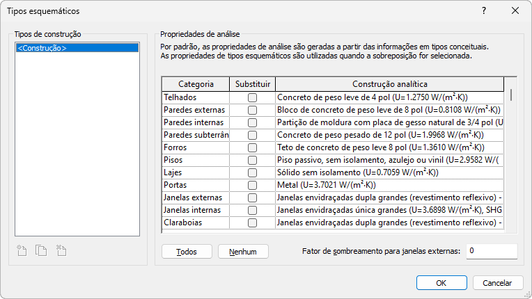

Para utilizar propriedades térmicas definidas por tipos esquemáticos
painel Otimização da energia
(Configurações de energia).
A caixa de diálogo Tipos esquemáticos exibe a lista de categorias de elementos, com a caixa de seleção Substituir desmarcada para todas as categorias.
Ao executar a próxima análise de energia, as propriedades térmicas para os tipos esquemáticos (construções analíticas) são usadas para estas categorias de elementos.
