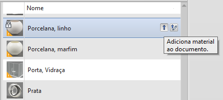

Para adicionar um material ao projeto atual, primeiro localize o material em uma biblioteca existente e, em seguida, use um dos seguintes métodos:
Para copiar um material para uma biblioteca, use um dos seguintes métodos:
Se você copiar um material para uma biblioteca onde outro material com o mesmo nome já existe, será solicitado a substituir a versão no local de destino ou manter ambos. Se você manter ambos, o nome do material para o material que estiver copiando é anexado com um número, por exemplo, de Porcelana, Marfim (2).
