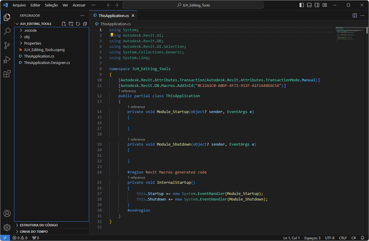

É iniciada uma sessão do Visual Studio Code para escrever as macros. Exibe um modelo inicial para as macros em C#.
Por exemplo, usa um modelo C# para macros no nível do aplicativo. A sessão do Visual Studio Code já:
- Incluiu o necessário usando diretivas.
- Identificou o namespace do módulo (JLH_Editing_Tools no gráfico abaixo).
- Iniciou a definição de classe ThisApplication.
- Iniciou os métodos para Module_Startup() e Module_Shutdown().
