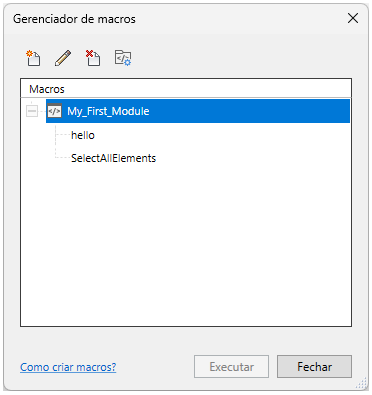

Use o Gerenciador de macros para gerenciar e executar as macros.
O Gerenciador de macros é a interface do usuário para:
Abaixo, é exibida a caixa de diálogo Gerenciador de macros:
Use os ícones localizados próximos à parte superior da caixa de diálogo para criar, editar e excluir módulos.
– Crie um novo módulo usando o Visual Studio Code. Nomeie o módulo e escreva macros no módulo em C#.
– Abra o Visual Studio Code e edite as macros no módulo selecionado.
– Remova o módulo selecionado e suas macros associadas do Revit
Um módulo é um agrupamento organizacional de macros. As macros podem ser independentes em um módulo quando são executadas ou compartilhar códigos ou utilitários entre si. Elas são organizadas no Gerenciador de macros, conforme mostrado na imagem acima com as macros organizadas sob o seu módulo principal.
As macros em um módulo são visualizadas e desenvolvidas juntas.
