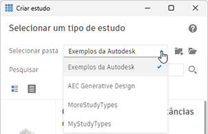

  4. Em Selecionar pasta, use a lista suspensa para selecionar a pasta que contém o tipo de estudo desejado.
    Os tipos de estudo de amostra residem na pasta de Amostras da Autodesk.
    Se você precisar adicionar uma pasta à lista, clique em Adicionar pasta. Consulte Gerenciar pastas para tipos de estudo.
    Quando você escolhe uma pasta na lista, a caixa de diálogo Criar estudo lista os tipos de estudo disponíveis.
    Nota: Um tipo de estudo consiste no arquivo DYN e na pasta Dependências associada. Ambos devem residir na pasta selecionada para que o tipo de estudo seja exibido na caixa de diálogo Criar estudo.
