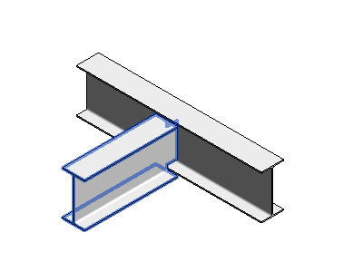

Crie um corte por contorno no final de um elemento de aço ao longo da forma de um elemento de intersecção.
Para criar um corte paramétrico por um elemento de intersecção
- Clique na guia Aço
painel Cortes paramétricos
(Cortar por).
- Selecione os elementos de aço de intersecção.
- Pressione <Enter>.
O corte é criado na interseção. A subconexão entre os elementos é exibida como uma caixa tracejada. É possível clicar no símbolo de diamante na legenda numerada para alterar o corte do elemento pela ferramenta Cortar por.
