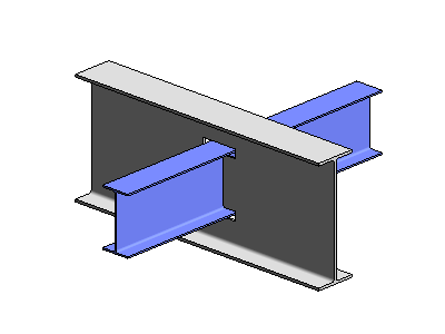

Crie um corte de contorno para permitir que um elemento estrutural passe por um elemento de intersecção com uma solda entre os dois elementos.
Para criar um corte transversal paramétrico através de um elemento de aço
- Clique na guia Aço
painel Cortes paramétricos
(Corte transversal).
- Selecione os elementos de aço de intersecção.
- Pressione <Enter>.

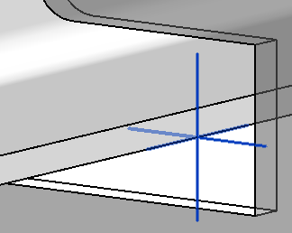

O corte transversal é criado na intersecção dos elementos de aço. A solda entre os elementos é exibida como um símbolo de cruz.
- Selecione o símbolo de cruz da solda para acessar as propriedades de instância na paleta Propriedades.
É possível clicar no símbolo de diamante na legenda numerada para alterar o corte do elemento pela ferramenta Corte transversal.
Os contornos do Corte transversal só estão visíveis quando o Nível de detalhe da vista está definido como Alta resolução.
