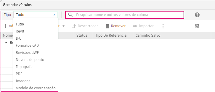

A caixa de diálogo Gerenciar vínculos tem guias para Modelos do Revit, Vínculos IFC, Formatos CAD, Marcas de revisão DWF, Topografia, PDF e Imagens. Sob as guias estão colunas que fornecem informações sobre o vínculo.
Use o filtro para mostrar cada tipo e a função Pesquisar para localizar vínculos.

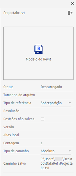

É possível ver informações detalhadas de cada tipo de dados em um painel lateral recolhível no lado direito.

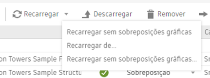

Use as ferramentas de operação listadas na parte superior para as ações desejadas (por exemplo, recarregar com ou sem sobreposições gráficas, descarregar, remover etc.). Elas são geradas dinamicamente com base no tipo e no status do arquivo vinculado.

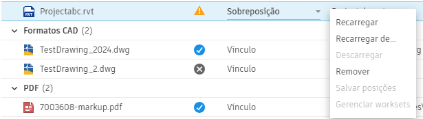

Também é possível usar o botão direito do mouse ou o botão Mais no final de cada linha para acessar as mesmas operações.

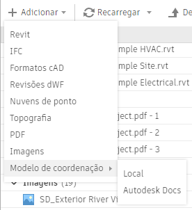

Use o botão Adicionar para trazer dados de referência para o Revit.
