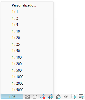

    • Altere a escala da vista. Na barra de controle da vista, para Escala, selecione a escala desejada.
