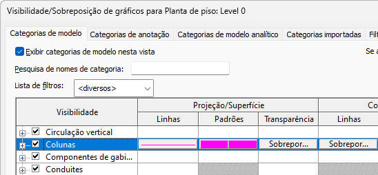

A partir da caixa de diálogo Visibilidade/Gráficos, é possível visualizar sobreposições que já foram aplicadas à uma categoria. Se a exibição gráfica de uma categoria foi sobreposta, a célula exibirá uma visualização do gráfico. Se nenhuma sobreposição foi feita para uma categoria, a célula estará em branco e o elemento será exibido como especificado na caixa de diálogo Estilos de objeto.
Exemplo
Na imagem a seguir, a categoria Colunas tem sobreposições para linhas de projeção/superfície.
