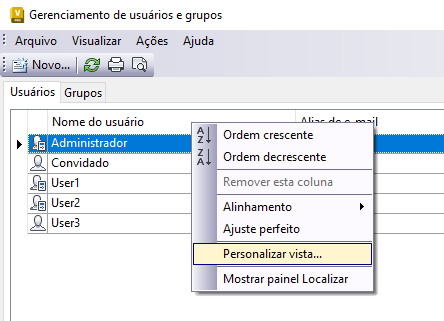

Personalizar vista
É possível personalizar a exibição adicionando ou removendo campos de coluna. Ao personalizar sua vista, o gerenciamento de usuário se torna muito mais adaptado às suas necessidades.
Clique com o botão direito do mouse em um cabeçalho de coluna e selecione Personalizar a vista para abrir a caixa de diálogo Personalizar vista. Clique em Campos para controlar quais colunas e campos são exibidos na vista. Além disso, você pode escolher se deseja exibir as linhas de grade ou incluir o dimensionamento automático de colunas clicando no botão Outras configurações na caixa de diálogo Personalizar vista. Clique em Redefinir para restaurar a vista das configurações padrão do produto. Consulte Personalizar a vista para obter mais informações.
