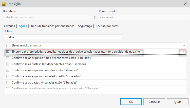

  6. Selecione a guia Ações.
  7. Marque a caixa de seleção para Sincronizar propriedades e atualizar os tipos de arquivo selecionados usando o servidor de trabalho na lista de ações disponíveis.
  8. Clique no botão de reticências (...) e selecione o tipo de arquivo.
    Observação: Selecionar essa opção na lista não marca a caixa automaticamente. Lembre-se de também marcar a caixa ao lado da opção.
  9. Clique em OK para salvar as alterações.
