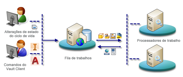

Componentes do Servidor de trabalho
O Servidor de trabalho consiste em dois componentes:
  1. Fila de trabalhos: uma lista ou fila de trabalhos enviados por clientes (Inventor, AutoCAD, Vault, Autoloader) que aguardam processamento. Essa fila é armazenada e gerenciada pelo Vault Server.
  2. Job Processor: um aplicativo independente que reserva trabalhos em fila e os extrai do servidor de trabalhos para processá-los. Como o Job Processor é instalado com o Vault Client, qualquer estação de trabalho que tenha o Autodesk Vault Professional pode ser usada para processar os trabalhos.

Funcionamento
Os trabalhos são enviados para o Servidor de trabalho quando:
