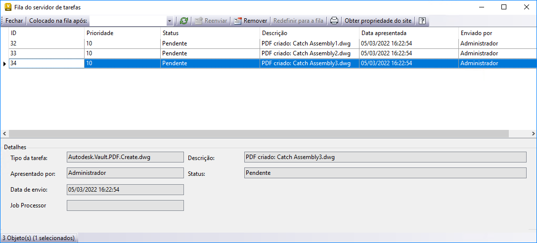

A caixa de diálogo Fila do servidor de trabalho permite gerenciar os trabalhos que foram enfileirados para publicação. Na caixa de diálogo, é possível imprimir trabalhos manualmente, enviar novamente um trabalho suspenso, revisar detalhes de trabalho individuais e personalizar como as informações da fila de trabalho são exibidas.

Detalhes da fila do servidor de trabalho
Esta tabela descreve os detalhes da caixa de diálogo Fila do servidor de trabalho.
Detalhe | Descrição |
Tipo de trabalho | O tipo de tarefa que foi enviada para processamento. Trabalhos de visualização são exibidos como Autodesk.Vault.DWF.Create, em que é a extensão do arquivo. |
Enviado por | Exibe o nome do usuário que enviou o trabalho para a fila. |
Data de envio | Exibe a data e a hora em que o trabalho foi enviado à fila. |
Job Processor | Exibe o nome do computador que obteve o trabalho na fila para processamento. |
Descrição | Exibe informações adicionais sobre o trabalho na fila. Este campo também exibirá o nome de arquivo Criar DWF:. |
Status | Exibe se o status do trabalho é Pendente, Processando ou Erro. |
Resultados | Exibirá informações somente se o trabalho tiver um status de erro. |
Comandos do servidor de trabalho
Esta tabela descreve os comandos na caixa de diálogo Fila do servidor de trabalho.
Comando | Descrição |
Fechar | Fecha a caixa de diálogo Fila do servidor de trabalho. |
Enfileirado após | Filtra a lista exibindo os primeiros 1.000 trabalhos enfileirados após a data e hora especificadas. |
Atualizar | Atualiza a fila. |
Reenviar | Reprocessa um trabalho que detectou um erro. Este botão está disponível somente quando há um trabalho no estado de erro. |
Remover | Exclui um trabalho enviado da fila. |
Redefinir para a fila | Remove a reserva de um trabalho usando o Job Processor. |
Imprimir | Imprime a grade da fila atual para a impressora padrão. |
Obter propriedade do site | Processa os trabalhos enviados para esse site. Quando um trabalho é enviado por um cliente do Vault, ele entra na Fila de trabalhos e é processado somente por Processadores de trabalho conectados a esse local. Para evitar que os arquivos sejam transferidos entre vários sites, um Job Processor não processará os trabalhos enviados para outros sites. |
Ir para a pasta Observação: Para ver essa opção, clique com o botão direito do mouse em um trabalho específico. | Localiza e realça o arquivo no vault. |
