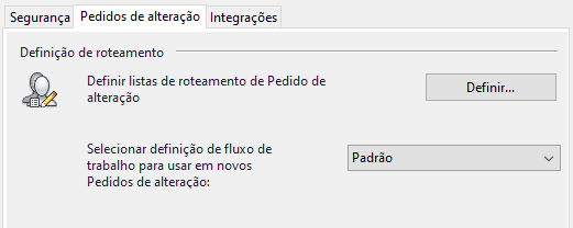

Edite listas de roteamento e definições do fluxo de trabalho na guia Pedidos de alteração da caixa de diálogo Configurações globais.
Ative as listas de roteamento, edite um roteamento existente e edite os participantes do roteamento.
Selecione a definição do fluxo de trabalho para usar a partir da lista suspensa. Quando o estado Verificação é ativado, um estado nomeado Verificação é adicionado entre o trabalho e a Revisão. Ao aprovar o pedido de alteração no estado Verificação, ele avança para o estado Revisão. Rejeitar o pedido de alteração retorna para o estado Trabalho. A função do Verificador é adicionada à lista de funções dos participantes do roteamento. Se o estado Verificação é selecionado, um novo roteamento não pode ser criado, a não ser que um Verificador seja atribuído. O fluxo de trabalho Padrão não inclui o estado Verificação ou a função Verificação.
