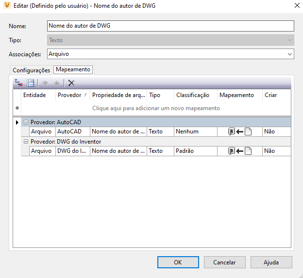

Criar uma nova propriedade de mapeamento
  1. Na caixa de diálogo Propriedade (nova ou existente), selecione a guia Mapeamento.
  2. Clique no campo (clique aqui para adicionar um novo mapeamento) abaixo da coluna Entidade.
    editor de udp
    • Entidade: selecione para/de onde você deseja mapear esta propriedade: Arquivo ou Item. É possível ter vários mapeamentos em uma propriedade para que seja possível mapear para arquivos e itens, mas eles devem ser mapeados separadamente.

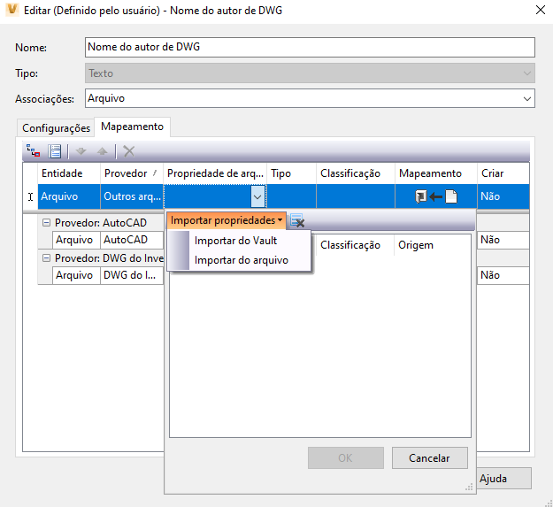

    • Provedor: exibe uma lista de opções disponíveis para o tipo de Entidade selecionado. Essas opções podem ser arquivos CAD, como desenhos e modelos do AutoCAD ou do Inventor, documentos do Office, arquivos PDF etc.
    • Propriedade do arquivo: as opções de propriedade do arquivo dependem do tipo de entidade. Se o tipo de entidade for Arquivo, você poderá selecionar uma propriedade de arquivo no sistema de arquivos ou no Vault. Se o tipo de entidade for Item, você só poderá mapear para um arquivo que exista no Vault.
      • Clique no campo baixo Propriedade de arquivo e, a seguir, clique em Importar propriedades.
        guia mapeamento de propriedades
      • Selecione se você deseja importar as propriedades a partir do Vault ou a partir de um arquivo de origem.
      • Na caixa de diálogo Selecionar arquivo, localize o arquivo do qual deseja importar. Clique em Abrir.
        A lista Propriedades importadas é atualizada automaticamente com as propriedades disponíveis para importação a partir da origem especificada.
      • Clique em OK para salvar a lista de propriedades importadas e criar o mapeamento.
      • Clique no ícone Limpar lista de propriedades ícone de limpar lista a qualquer momento para remover todas as propriedades importadas.

Editar prioridades de mapeamento
As propriedades na parte superior da lista têm prioridade sobre as da parte inferior. É possível reordenar a lista usando os ícones de seta Mover para cima e Mover para baixo na guia Mapeamento.
  1. Selecione a propriedade na guia Mapeamento que deseja priorizar e clique nos ícones de seta Mover para cima ou Mover para baixo conforme necessário para alterar a prioridade do mapeamento.
  2. Clique em OK para confirmar todas as alterações e voltar à caixa de diálogo Definições de propriedade.
