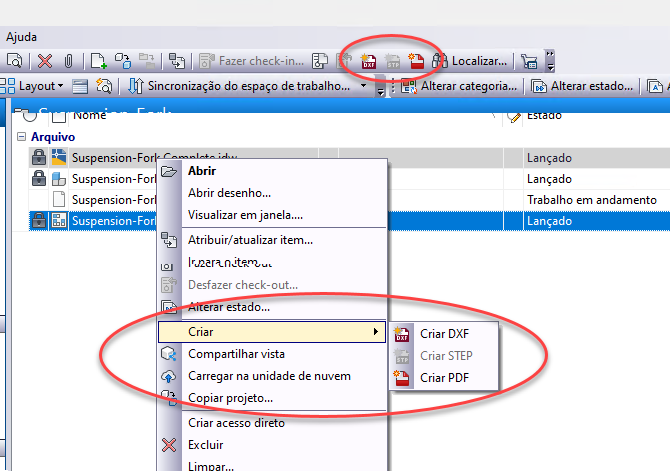

  1. Selecione o arquivo CAD para o qual você deseja criar o arquivo manualmente.
  2. Clique com o botão direito do mouse e selecione Criar > Criar (DXF, PDF, STEP). Ou selecione o comando na barra de ferramentas.
    Como alternativa, na barra de ferramentas, clique em Ações > Criar e selecione o comando Criar (DXF, PDF, STEP).
    Importante: Os comandos Criar DXF, Criar PDF e Criar STEP estão disponíveis somente para a versão mais recente do arquivo, e não para qualquer versão/revisão histórica dos arquivos CAD.

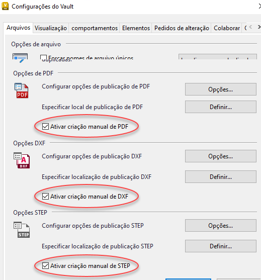

Observação: Como administrador, você deve ativar a caixa de seleção de criação de arquivos na seção Opções DXF, PDF e STEP da caixa de diálogo Configurações do Vault para usar a função Criar arquivo.
