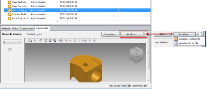

Enviar um único trabalho usando o Vault Client
Envie um trabalho para o Job Server para processamento com o cliente do Vault.
  1. Selecione um arquivo e clique na seta próxima ao botão Atualizar.
  2. No menu exibido, selecione Atualização de Fila.
  3. Clique no botão Atualizar.
Observação: Essa configuração permanecerá constante, e todas as vezes que você selecionar o botão Atualizar, o Servidor de trabalhos será usado para criar o arquivo de visualização.
