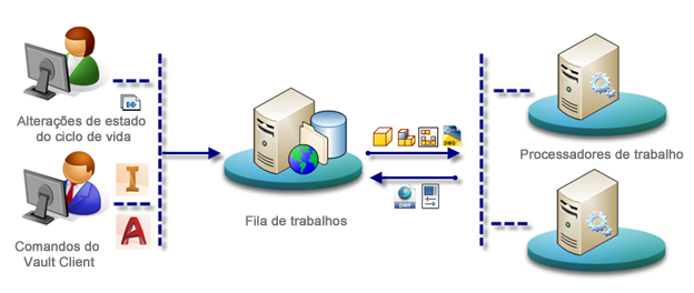

Componentes do Servidor de trabalho
O Servidor de trabalho consiste em dois componentes:
- Fila de trabalhos: uma lista ou fila de trabalhos enviados por clientes (Inventor, AutoCAD, Vault, Autoloader) que aguardam processamento. Essa fila é armazenada e gerenciada pelo Vault Server.
- Job Processor: um aplicativo independente que reserva trabalhos em fila e os extrai do servidor de trabalhos para processá-los. Como o Job Processor é instalado com o Vault Client, qualquer estação de trabalho que tenha o Autodesk Vault Professional pode ser usada para processar os trabalhos.

Funcionamento
Os trabalhos são enviados para o Servidor de trabalho quando:
- Um usuário verifica um arquivo que necessita de um arquivo de visualização criado.
- Um usuário executa um comando Atualizar vista dentro do aplicativo do cliente Vault.
- O Autoloader é utilizado para carregar arquivos no vault e os arquivos de visualização são necessários.
- Uma alteração de status ocorre em um arquivo, e um arquivo de visualização atualizado é necessário.
- Um usuário chama os comandos Criar PDF, Criar DXF ou Criar STEP dentro do aplicativo cliente do Vault.
- Ocorre uma alteração de status em um arquivo, e um arquivo PDF, DXF ou STEP atualizado é necessário.
- Ocorre uma alteração de status em um arquivo, e um trabalho personalizado é necessário.
- Ocorre uma alteração de status em um arquivo, e as propriedades devem ser sincronizadas no arquivo.
