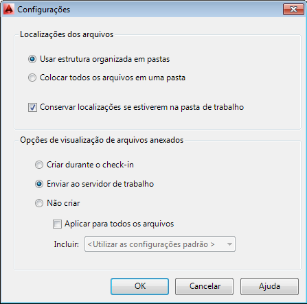

É possível enviar os anexos de visualização para o processador de trabalhos ao efetuar o check-in de arquivos no vault.
  1. Iniciar o check-in de um arquivo.
  2. Na caixa de diálogo Fazer check-in, clique no botão Configurações e selecione Enviar ao servidor de trabalho na seção Opções de visualização de arquivos anexados.
  3. Clique em OK e conclua o check-in.
O anexo de visualização é enviado para o processador de trabalhos.
