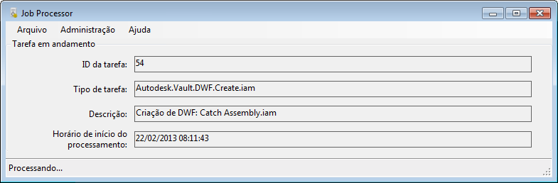

O Processador de Tarefas é um aplicativo independente que reserva tarefas em fila e os remove do servidor de tarefas para processá-los. Já que o processador de trabalhos está instalado com o cliente do Vault, qualquer estação de trabalho da versão do Autodesk Vault pode ser utilizada para publicar tarefas.
Na caixa de diálogo Processador de Tarefa um usuário pode parar e reiniciar o processamento, definir a conta de usuário do Vault que é utilizado para processar tarefas, e determinam os tipos de tarefas que o Processador de Tarefas cria e publica.
Observação: É possível configurar o Job Processor para ser iniciado automaticamente quando a estação de trabalho é iniciada no menu Administração do Job Processor.
Detalhes do Processador de trabalhos
| Detalhe | Descrição |
ID do trabalho | Exibe o número do trabalho sendo processado no momento. |
Tipo de trabalho | Exibe uma descrição do trabalho sendo processado. |
Descrição | Exibe informações adicionais sobre o trabalho na fila. |
Status | Exibe o status atual do Job Processor. |
Barra de Status | Exibe o nome do servidor e a conta de usuário. |
Horário de início do processamento | Momento em que o Processador de Tarefas começou a trabalhar em uma tarefa. |
