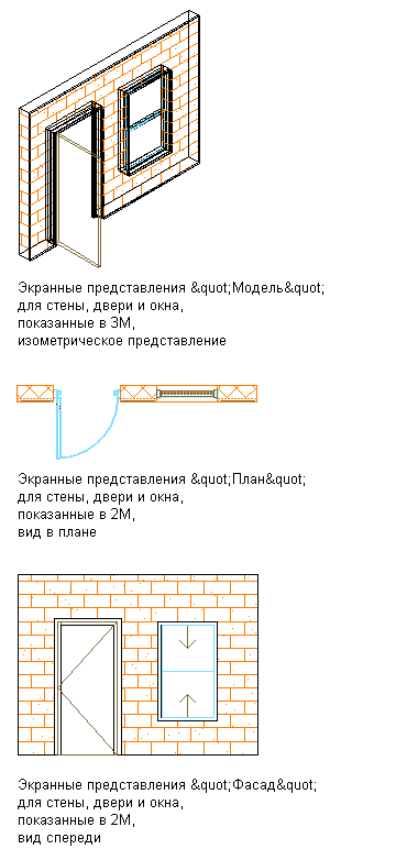

Экранные представления и направления взгляда
Экранное представление не зависит от направления взгляда, хотя обычно оно создается в учетом направления взгляда.
Отображаемые с различными направлениями взгляда объекты, использующие различные экранные представления

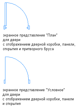

В зависимости от потребности в различных типах чертежа отдельные объекты могут прорисовываться различными способами. Например, в "Экранном представлении плана" двери прорисовываются компоненты дверной панели, коробки, притворного бруса и направления открытия. В "Условном экранном представлении" двери прорисовываются компоненты дверной панели, коробки и направления открытия. И хотя в обоих экранных представлениях прорисовывается панель двери, в каждом представлении это делается по-разному. В "ЭП плана" дверная панель рисуется в виде прямоугольника, а в "Условном" - в виде отдельной линии.
"Экранное представление плана" и "Условное экранное представление" двери

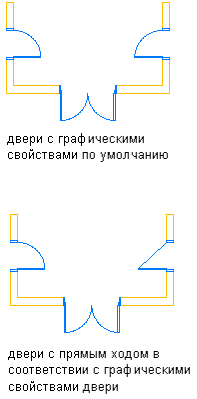

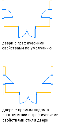

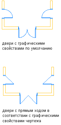

Если для управления отображением не используются материалы, можно настроить внешний вид объекта с помощью изменения графических свойств экранного представления. Например, в "Экранном представлении плана" можно отключить направление открывания двери; можно задать прямое открытие или открытие по дуге; задать процент открытия; или изменить слой, цвет и тип линий открытия.
Чтобы изменить отображение объекта, следует определить порядок применения изменений к копии объекта в чертеже. Это выполняется с помощью задания источника графических свойств для выбранного экранного представления.
Объекты используют графические свойства по умолчанию до тех пор, пока эти свойства не будут переопределены графическими свойствами стиля объекта или графическими свойствами отдельного объекта. Как правило, настройка экранных свойств стилей объектов выполняется так, чтобы отображение различных типов одного и того же объекта было неизменным на всем чертеже. Чтобы добиться определенных результатов, возможно потребуется переопределить графические свойства стиля отдельного объекта.
