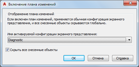

Чтобы работать с чертежами с использованием функции реконструкции, необходимо сначала включить режим реконструкции.
Отобразится диалоговое окно "Активация плана изменений".
По умолчанию отображение снесенных объектов отключается. Для отображения плана со снесенными объектами щелкните
("Показать/скрыть сносимые объекты").
