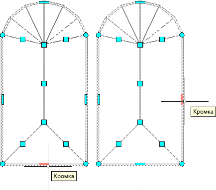

Изменение кромки крыши
- Выберите крышу, которую нужно изменить.
- Выберите ручку "Кромка".

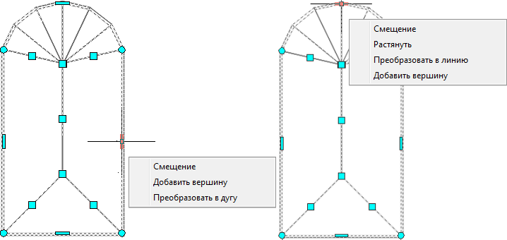

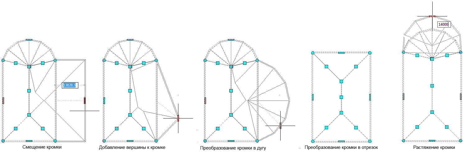

Ручка "Кромка" имеет пять режимов редактирования: "Смещение", "Добавить вершину", "Преобразовать в дугу", "Преобразовать в отрезок" и "Растянуть".
- Смещение: стандартный режим, при котором выбранная кромка смещается перпендикулярно ее середине. В зависимости от формы крыши и изменяемой кромки производится удлинение или обрезка соседних линий и при необходимости добавление новых линий.
- Добавить вершину: этот режим редактирования используется для добавления вершины к выбранной кромке и создания двух новых кромок. Если выбранная кромка является дугой, то создаваемые кромки также будут дугами.
- Преобразовать в дугу: этот режим используется для преобразования выбранной линейной кромки в дуговую. Для создания дуги потяните середину кромки. Количество создаваемых сегментов определяется системной переменной SURFU.
- Преобразовать в отрезок: этот режим используется для преобразования выбранной дуговой кромки в линейную.
- Растянуть: эта ручка используется для вытягивания дуги. Задайте точку с помощью указателя или введите значение. Этот параметр отображается только при выборе дуги.
- Определите новое положение кромки:
| Если требуется...
то...
| сместить кромку,
переместите кромку в нужное место и нажмите кнопку мыши или введите значение и нажмите клавишу ENTER.
| добавить вершину и создать кромку,
переместите кромку в требуемое положение и нажмите левую кнопку мыши.
| заменить выбранную кромку на дугу,
вытяните кромку за середину до нужной точки и нажмите левую кнопку мыши.

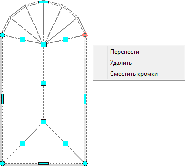

Изменение вершины крыши
- Выберите существующую крышу.
- Выберите ручку вершины для вершины, которую требуется изменить.
Ручка "Вершина" имеет три режима редактирования.

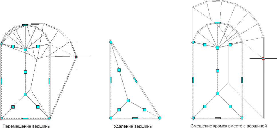

- Выполните необходимое редактирование вершины:
| Если требуется...
то...
| переместить вершину,
переместите вершину в требуемое положение и нажмите левую кнопку мыши.
| удалить вершину,
щелкните "Удалить вершину".
| переместить вершину вместе со смежными кромками,
- Щелкните правой кнопкой мыши и выберите "Отменить выбор" для отключения ручек.
