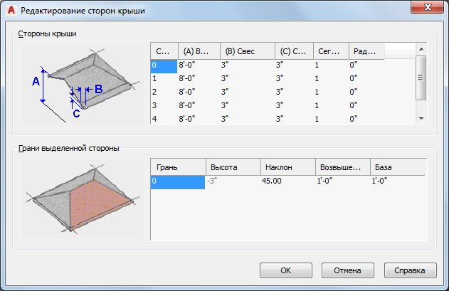

Эта процедура используется для редактирования параметров кромок и граней крыши. Можно отредактировать следующие параметры:
Нумерация выбираемых кромок в диалоговом окне производится последовательно, начиная с нуля.
| Если требуется... | то... |
| изменить высоту кромки крыши, | выберите для кромки крыши параметр "Высота" и введите значение высоты. |
| изменить свес кромки крыши, | выберите для кромки крыши параметр "Свес" и введите значение свеса. |
| изменить количество сегментов дуговой крыши для кромки крыши, | выберите для кромки крыши параметр "Сегменты" и введите количество сегментов. |
| изменить радиус дуговой кромки крыши, | выберите для кромки крыши параметр "Радиус" и введите значение радиуса. |
| изменить высоту грани крыши, | выберите для грани крыши параметр "Высота" и введите значение высоты. |
| изменить угол наклона грани крыши, | выберите для грани крыши параметр "Уклон" и введите значение угла наклона. |
| добавить грань к выбранной кромке, | нажмите на пустом месте под последним номером в столбце "Грань", а затем введите значения параметров "Высота" и "Уклон". |
| удалить грань крыши, | выберите номер в столбце "Грань" и нажмите клавишу DELETE. |
