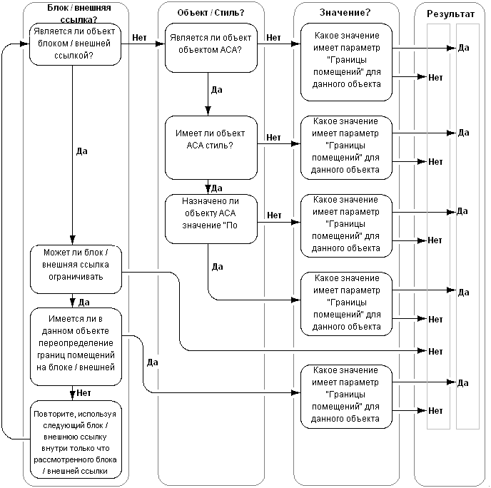

Если объект будет использоваться в качестве границы ассоциативного пространства, необходимо для его свойства "Границы пространств" установить значение "Да", до того как пространство будет создано. Значение это можно задать в свойствах самого объекта или, если объект использует стиль, — в свойствах стиля.
На схеме ниже показано, как значение параметра "Границы объектов", установленное для объекта границ, влияет на формирование ассоциативных пространств. Подробные инструкции по заданию свойства "Границы объектов" для объектов границ приведены в следующих разделах.
Обратите внимание: термин "Объект AutoCAD" на схеме обозначает линии AutoCAD (отрезки, дуги, окружности, полилинии и т. д.).
