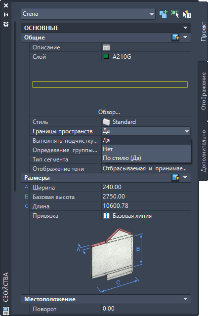

  1. Выберите объект, для которого требуется задать значение свойства "Границы пространств", и дважды его щелкните.
  2. В палитре свойств найдите параметр "Границы пространств" следующим образом:
    Тип объекта Местоположение параметра "Границы пространств"
    Архитектурные объекты Категория "Общие"
    Объекты линий: Категория "Дополнительные"
    Прим.: При открытии чертежа в среде адаптера объектов инструментарий AutoCAD Architecture 2025, в том числе в приложениях AutoCAD, Civil 3D или Land Desktop, а также при запуске инструментарий AutoCAD Architecture 2025 в режиме AutoCAD свойство «Границы пространства» не отображается. Доступ к нему имеется только в полных версиях инструментарии AutoCAD Architecture и MEP.
  3. Для свойства "Границы пространств" выберите одно из следующих значений:
    • "По стилю" ("Да" или "Нет"): данный объект использует значение параметра "Границы пространств", заданное в стиле объекта. Это значение используется по умолчанию для объектов, зависящих от стилей.
    • Да: данный объект может служить границей ассоциативных пространств.
    • Нет: данный объект не может служить границей ассоциативных пространств.
