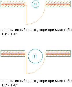

На следующем рисунке показана марка двери, отображающаяся в двух различных масштабах аннотаций. Марка двери создана в чертеже с первым масштабом аннотаций, затем масштаб аннотаций был изменен.

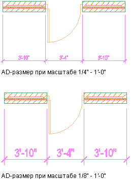

На следующем рисунке показан AD-размер, отображающийся в двух различных масштабах аннотаций. AD-размер создан в чертеже с первым масштабом аннотаций, затем масштаб аннотаций был изменен.
