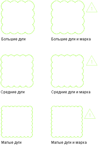

Инструменты пометочного облака
Аннотации в виде пометочного облака используются для пометки областей чертежа, которые должны быть пересмотрены. Ранее находящиеся в виде блоков содержимого в Центре управления, теперь эти аннотации доступны с помощью инструментов на инструментальных палитрах и в Библиотеке компонентов.
Если пометочное облако имеет марку, обозначение марки является вхождением блока, которое может управляться аннотативным масштабом. Полилиния, представляющая форму облака, не участвует в аннотативном масштабировании.
