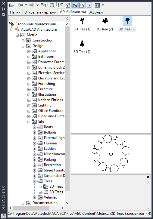

Подобно Библиотеке компонентов, Центр управления также позволяет пользователю хранить, организовывать, обмениваться и совместно работать с компонентами AD-библиотеки, которые можно вставлять в чертежи. Однако в Центр управления AD-библиотека не имеет инструментальной основы и представлена в виде древа; сразу после выбора пункта "AD-библиотека" пользователь может просмотреть и отредактировать его либо перетащить его в палитру инструментов или непосредственно в чертеж.
Если пользователь для открытия Центра управления использует раскрывающийся список панели «Палитры» на вкладке «Вид» и переходит на вкладку «AD-библиотека», на панели слева появится дерево «Сторонние приложения», корневым узлом которого является инструментарий AutoCAD Architecture 2025. Внутри папок "Британские" и "Метрические" под корневым узлом располагаются папки по категориям, которые в первом приближении соответствуют разделам "Главного формата" (MasterFormat) CSI 2004. На самом низком уровне дерева каждая папка указывает на один или несколько файлов внешних чертежей, в каждом из которых имеется один элемент AD-библиотеки. Для включения и выключения представления в виде дерева используется кнопка , расположенная вверху окна Центра управления.
В правой части вкладки "AD-библиотека" имеются три панели.
Вкладка "AD-библиотека" в Центре управления
