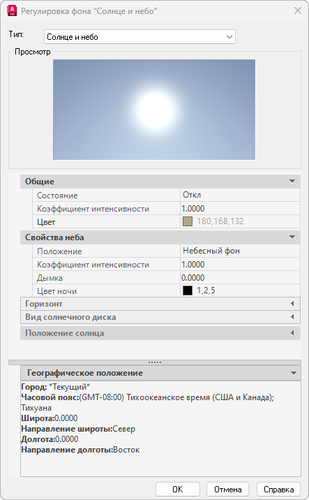

Определение положения, цвета и влияния солнечного света и неба на вид.
СВОЙСТВАСОЛНЦА (команда) найти: свойства неба
Доступна только для режима фотометрического освещения (LIGHTINGUNITS = 1 или 2).
Отображаются следующие параметры.
Отображение результатов действия текущих настроек солнца и неба на данный вид.
Определение основных свойств солнца.
Включение и отключение солнца.
Установка интенсивности, или яркости, солнца. Чем выше значение, тем ярче свет.
Управление цветом источника света.
Определяет, вычисляется ли небесное освещение во время визуализации. Эта опция не влияет ни на освещение видового экрана, ни на фон. Она просто делает небо доступным в качестве общего источника света во время визуализации.
Этот параметр является способом усиления эффекта верхнего света.
Определение величины эффектов рассеивания света в атмосфере.
Задается цвет ночного неба.
Эта категория свойств относится к внешнему виду и расположению нулевой плоскости.
Определение абсолютного положения нулевой плоскости по отношению к центральной точке МСК. Этот параметр представляет собой значение длины в мировом пространстве и должен быть выражен в текущих единицах длины.
Определяет степень размывания между нулевой плоскостью и небом.
Определение цвета нулевой плоскости.
Эта категория свойств относится только к фону.
Установка величины солнечного диска (1.0 - натуральный размер).
Указание интенсивности солнечного света.
Интенсивность солнечного диска.
Отображение текущего значения даты.
Отображение текущего значения времени.
Отображение текущей настройки для летнего времени.
Угол солнца над горизонтом по часовой стрелке относительно направления на север.
Угол солнца над горизонтом по вертикали. Максимальное значение - 90 градусов или непосредственно заданное ограничение.
Координаты направления на солнце.
Отображение текущих параметров географического положения. Если при сохранении города не указана широта и долгота, название города не отображается в списке.
